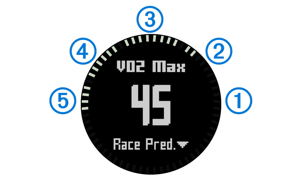

Come ottenere il VO2 massimo stimato
Per poter visualizzare il VO2 massimo stimato, è necessario associare la fascia cardio al dispositivo fēnix™ 2 (Associazione di sensori ANT+) e correre per almeno 10 minuti. Per ottenere la stima più precisa, completare l'impostazione del profilo utente (Impostazione del profilo utente), quindi impostare la frequenza cardiaca massima (Impostazione delle zone di frequenza cardiaca).
NOTA: Le previsioni potrebbero sembrare imprecise all'inizio. Il dispositivo richiede alcune corse per raccogliere dati sulla prestazioni di corsa.
