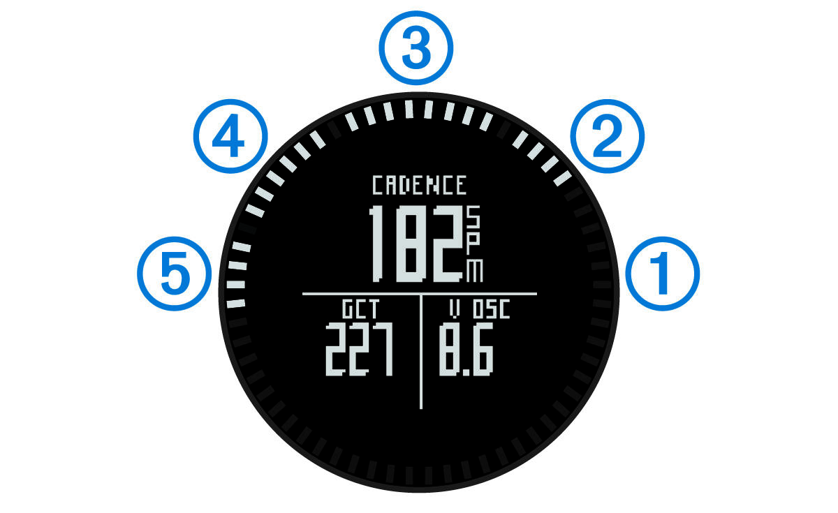

La schermata delle dinamiche di corsa visualizza un indicatore per la metrica primaria. È possibile visualizzare la cadenza, l'oscillazione verticale o il tempo di contatto con il suolo come metrica primaria. L'indicatore mostra i dati delle dinamiche di corsa dell'utente a confronto con quelli di altri corridori. Le zone si basano su percentili.
Garmin® ha raccolto dati di corridori con livelli di esperienza differenti. I valori dei dati delle zone quattro e cinque sono tipici dei principianti o dei corridori lenti. I valori dei dati delle zone uno, due e tre sono tipici dei corridori più esperti o dei corridori più veloci. I corridori meno allenati tendono a visualizzare tempi di contatto con il suolo più lunghi, oscillazioni verticali più elevate e cadenze più basse rispetto ai corridori più allenati. Tuttavia, i corridori più alti presentano di solito cadenze leggermente più lente e oscillazioni verticali più elevate. Per ulteriori informazioni sulle dinamiche di corsa, visitare il sito www.garmin.com. Per ulteriori teorie e interpretazioni dei dati delle dinamiche di corsa, è possibile effettuare ricerche su pubblicazioni e siti Web specializzati.
Screenshot della schermata delle dinamiche di corsa con annotazioni
