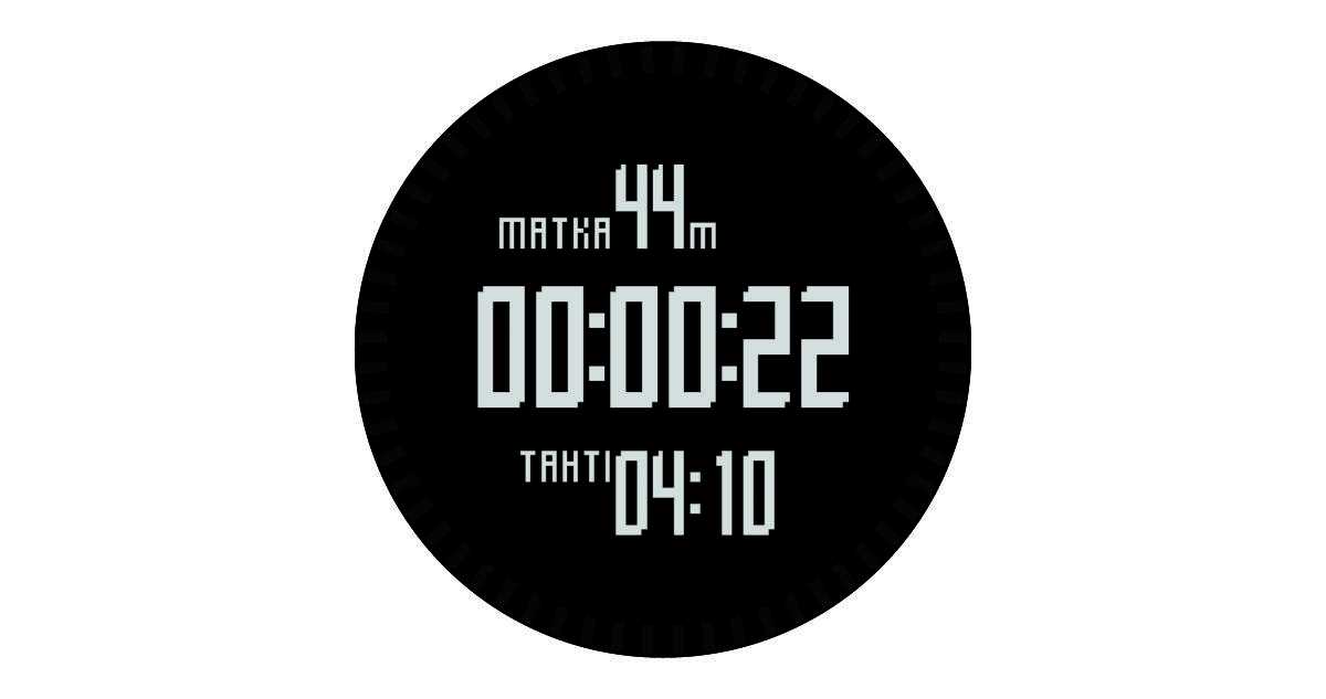

    Ajanottonäyttö avautuu.
    Näyttökuva sekuntikellosta
  5. Käynnistä ajanotto valitsemalla START.
