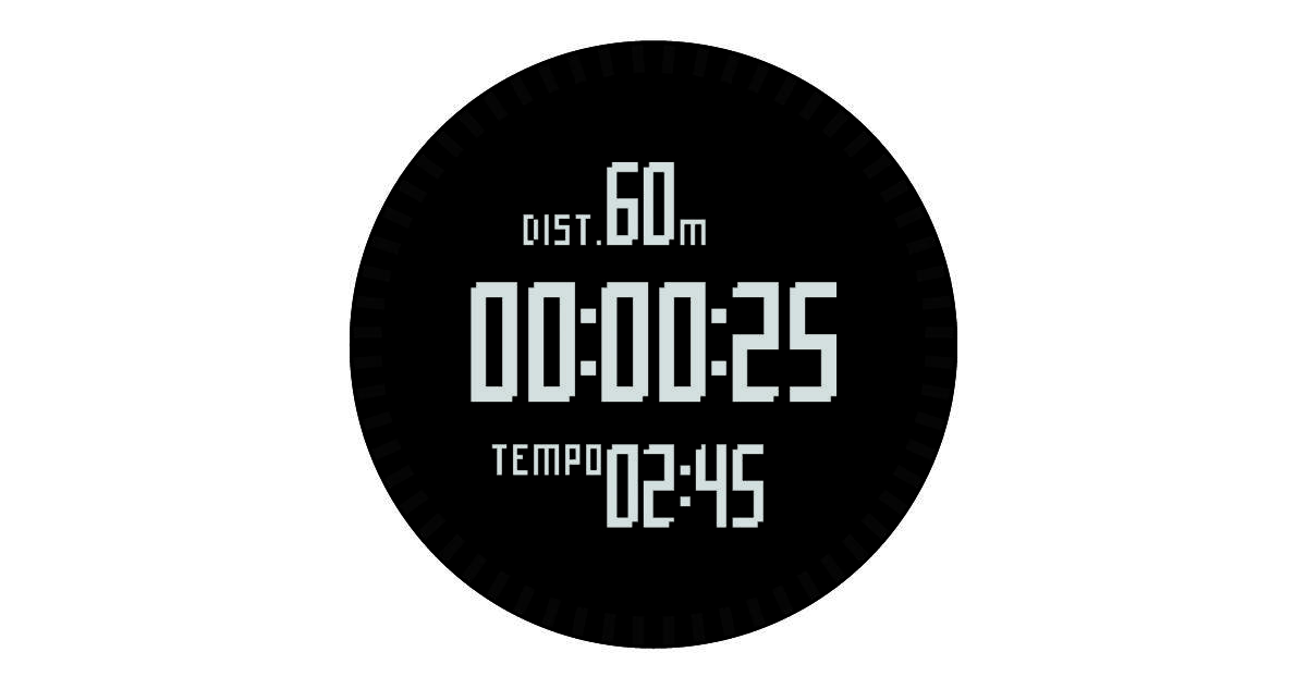

    Timerskærmbilledet vises.
    Skærmbillede af stopuret
