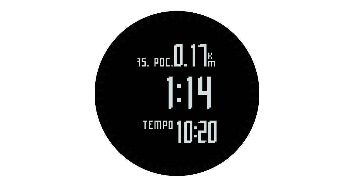

    Zobrazí se obrazovka stopek.
    Obrazovka stopek
  5. Stisknutím možnosti START stopky spustíte.
