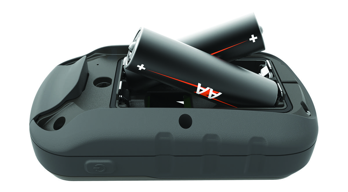

Il dispositivo portatile funziona utilizzando due batterie AA (non incluse). Per ottenere risultati ottimali, utilizzare batterie NiMH o al litio.
  1. Ruotare il D-ring in senso antiorario, quindi sollevare il coperchio per rimuoverlo.
  2. Inserire due batterie AA rispettando la polarità.
    Close-up view of two AA batteries being installed into the device
  3. Riposizionare il coperchio della batteria e ruotare il D-ring in senso orario.
