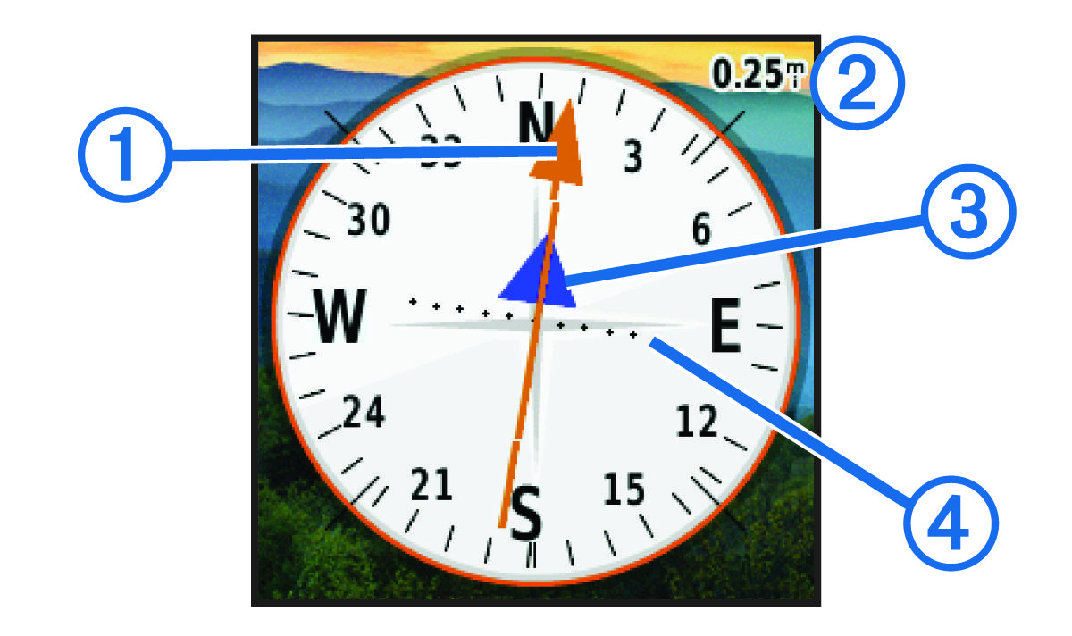

L'indicatore di percorso indica la posizione in relazione a una linea di percorso che conduce alla destinazione. L'indicatore di deviazione (CDI)
fornisce l'indicazione di deviazione (destra o sinistra) dal percorso. La scala
si riferisce alla distanza tra i punti
sull'indicatore di deviazione, che indica la distanza dal percorso.
