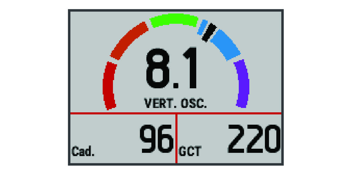

    Основные метрические показатели отображаются в верхнем поле экрана данных с соответствующей позицией на цветовом датчике.
  8. Совершите пробежку (Пробежка).
  9. Используйте кнопки UP и DOWN при просмотре экрана динамических характеристик бега, чтобы просмотреть свои показатели.
    Screenshot of the running dynamics
