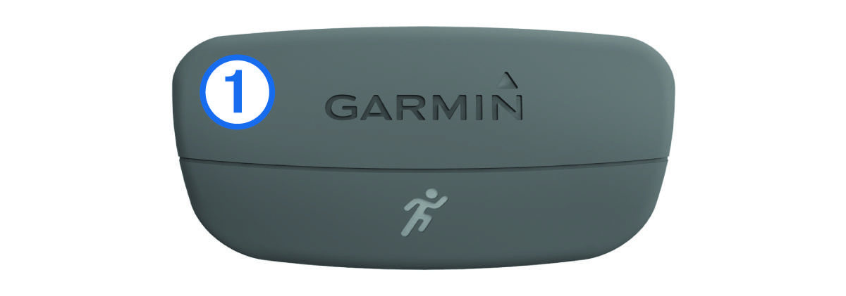

  1. Připevněte modul snímače srdečního tepu Popisek číslo jedna na pásek.
    Close-up view of the heart rate monitor module with a callout
    Loga Garmin® na modulu i na pásku musí být správnou stranou nahoru.
