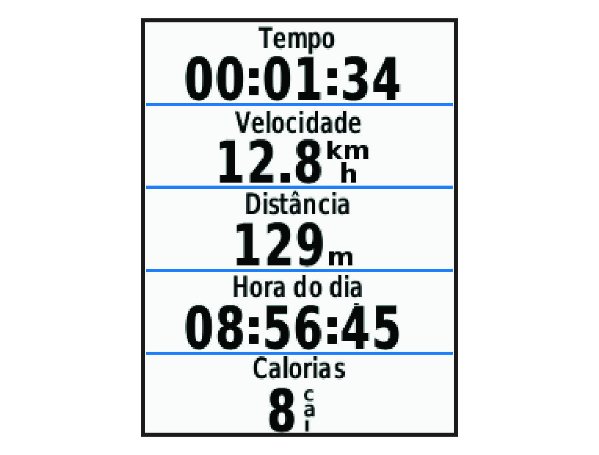

  4. Selecione Pause play symbol para iniciar o timer.
    Timer data
    OBSERVAÇÃO: O histórico será gravado apenas enquanto o timer estiver funcionando.
  5. Deslize para a esquerda ou para a direita para visualizar outras telas de dados.
    É possível deslizar o dedo para baixo da parte superior das telas de dados para visualizar a tela de conexões.
  6. Se necessário, toque na tela para visualizar a sobreposição do timer.
  7. Selecione Pause play symbol para parar o timer.
