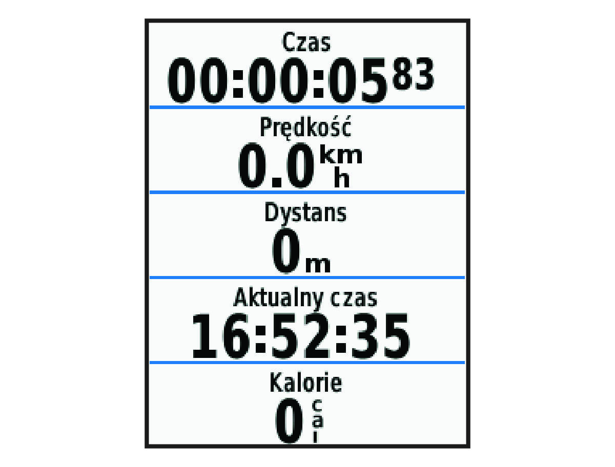

  4. Wybierz Pause play symbol, aby uruchomić stoper.
    Timer data
    UWAGA: Historia jest zapisywana jedynie wtedy, gdy stoper jest włączony.
  5. Przesuń palcem w lewo lub w prawo, aby wyświetlić ekrany dodatkowych danych.
