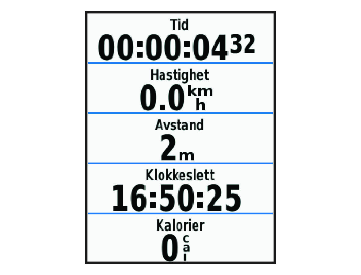

  5. Dra fingeren mot venstre eller høyre for å vise flere dataskjermbilder.
    Du kan dra nedover fra toppen av dataskjermbildene for å vise skjermbildet for tilkoblinger.
