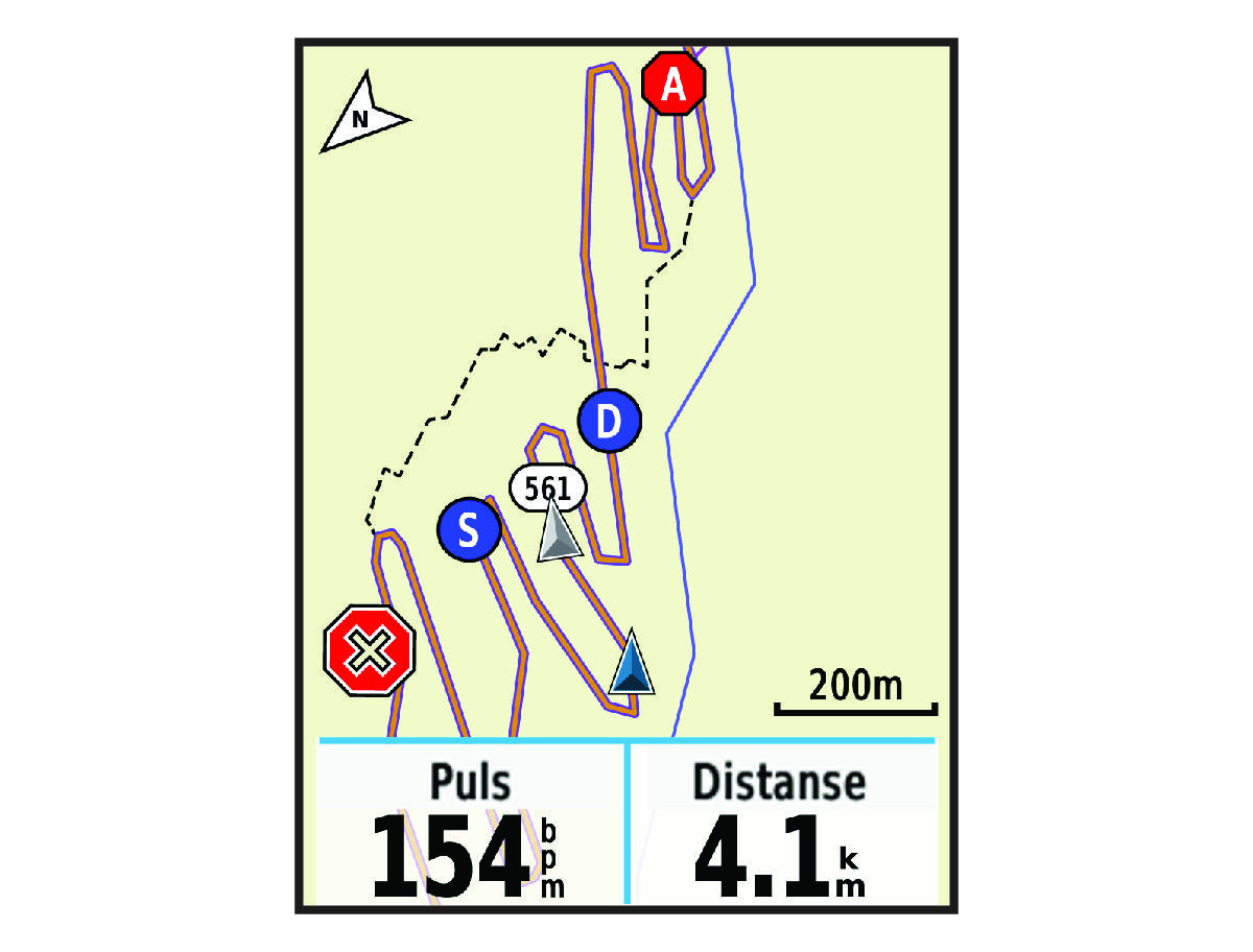

  8. Bla til kartskjermbildet for å vise kontaktene dine.
    GroupTrack data
    Du kan trykke på ikonet på kartet for å vise informasjon om posisjon og kurs for de andre personene i GroupTrack økten.
  9. Bla til GroupTrack listen.
    Du kan velge en syklist fra listen, slik at syklisten vises midt på kartet.
