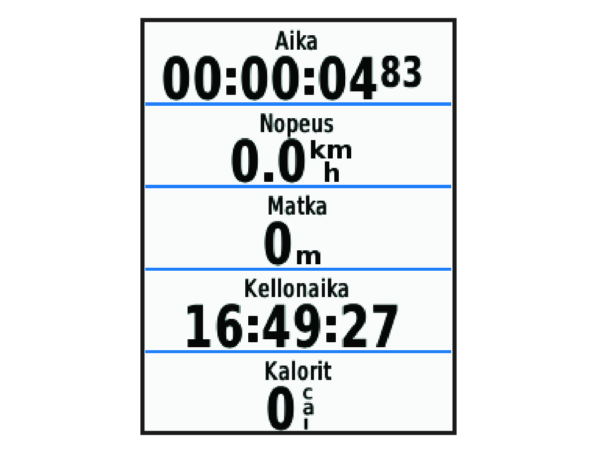

    Timer data
    HUOMAUTUS: Historiatietoja tallennetaan ainoastaan, kun ajanotto on käynnissä.
  5. Näytä lisää tietonäyttöjä pyyhkäisemällä vasemmalle tai oikealle.
    Voit avata yhteysnäytön pyyhkäisemällä tietonäyttöjen yläreunasta alaspäin.
  6. Tarkastele tarvittaessa ajanoton päällekkäiskuvaa napauttamalla näyttöä.
