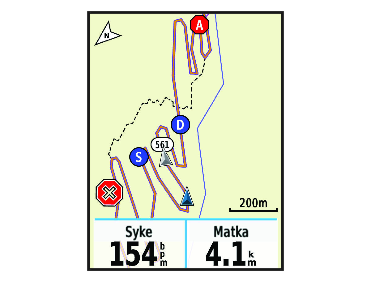

  8. Voit tarkastella yhteyshenkilöitä vierittämällä kartalle.

    Voit katsoa GroupTrack istunnon muiden ajajien sijainnin ja suuntatiedot napauttamalla kuvaketta.
  9. Vieritä GroupTrack luetteloon.
    Voit valita ajajan luettelosta, jolloin kyseinen ajaja näkyy kartan keskellä.
