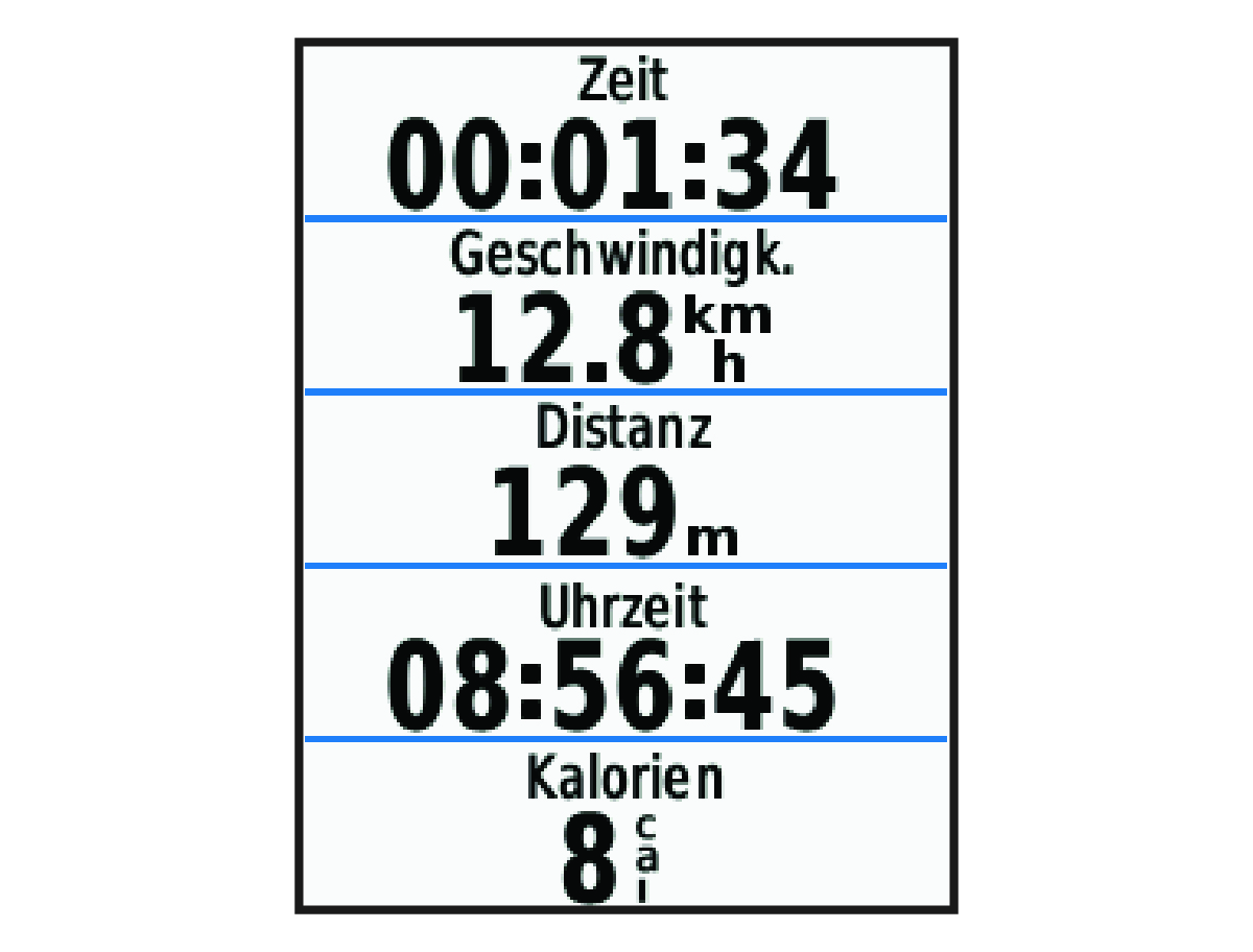

    Timer data
    HINWEIS: Das Protokoll wird nur aufgezeichnet, wenn der Timer läuft.
  5. Streichen Sie nach links oder rechts, um weitere Datenseiten anzuzeigen.
    Sie können von oben nach unten über die Datenseiten streichen, um die Statusseite der Sensoren und Verbindungen anzuzeigen.
  6. Tippen Sie bei Bedarf auf das Display, um das Timer-Overlay anzuzeigen.
