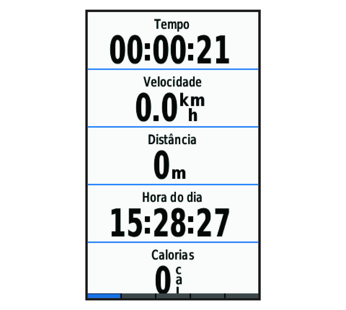

  4. Selecione Start or stop para iniciar o temporizador de atividade.
    Screenshot of the activity timer
    NOTA: O histórico será gravado apenas enquanto o temporizador de atividade estiver funcionando.
