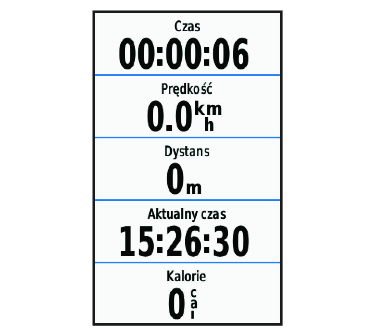

  4. Wybierz Start or stop, aby uruchomić stoper aktywności.
    Screenshot of the activity timer
    UWAGA: Historia jest zapisywana jedynie wtedy, gdy licznik aktywności jest włączony.
  5. Przesuń palcem w lewo lub w prawo, aby wyświetlić ekrany dodatkowych danych.
