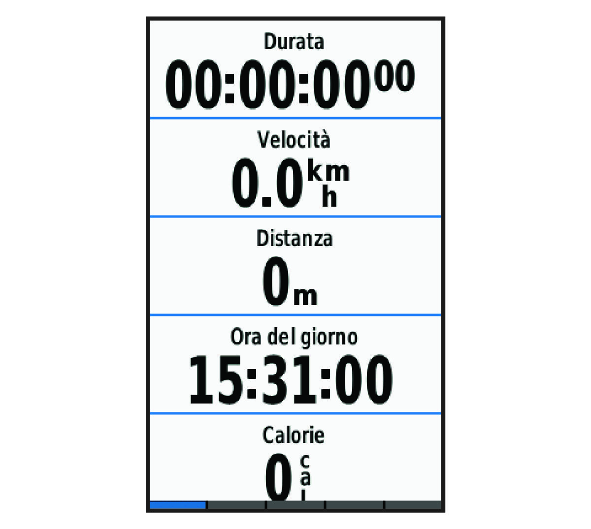

  4. Selezionare Start or stopper avviare il timer dell'attività.
    Screenshot of the activity timer
    NOTA: La cronologia viene registrata solo mentre il timer dell'attività è in esecuzione.
  5. Scorrere verso sinistra o verso destra per visualizzare ulteriori schermate dati.
    È possibile scorrere verso il basso dalla parte superiore delle schermate dati per visualizzare i widget.
  6. Se necessario, toccare lo schermo per visualizzare la sovrimpressione del timer.
  7. Selezionare Start or stop per interrompere il timer dell'attività.
