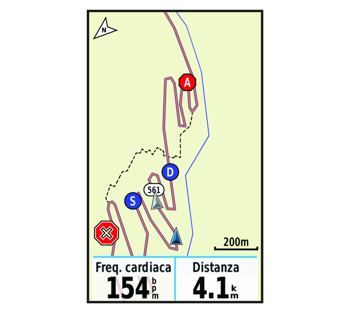

  6. Scorrere la mappa per visualizzare le connessioni.
    Screenshot of a map during a GroupTrack session
    Toccare un'icona sulla mappa per visualizzare le informazioni sulla posizione e la direzione di altri ciclisti nella sessione GroupTrack.
