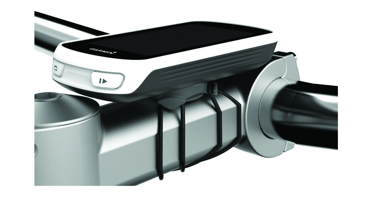

    Close-up view of the bike mount installed on a bike with callouts
  3. Setze die Fahrradhalterung auf den Lenkervorbau auf.
  4. Befestige die Fahrradhalterung sicher mithilfe der zwei Bänder Beschriftung Nummer zwei.
  5. Richte die Nasen auf der Rückseite des Geräts auf die Einkerbungen der Fahrradhalterung aus Beschriftung Nummer drei.
  6. Drücke das Gerät leicht nach unten, und drehe es im Uhrzeigersinn, bis es einrastet.
    Close-up view of the device installed on a bike
