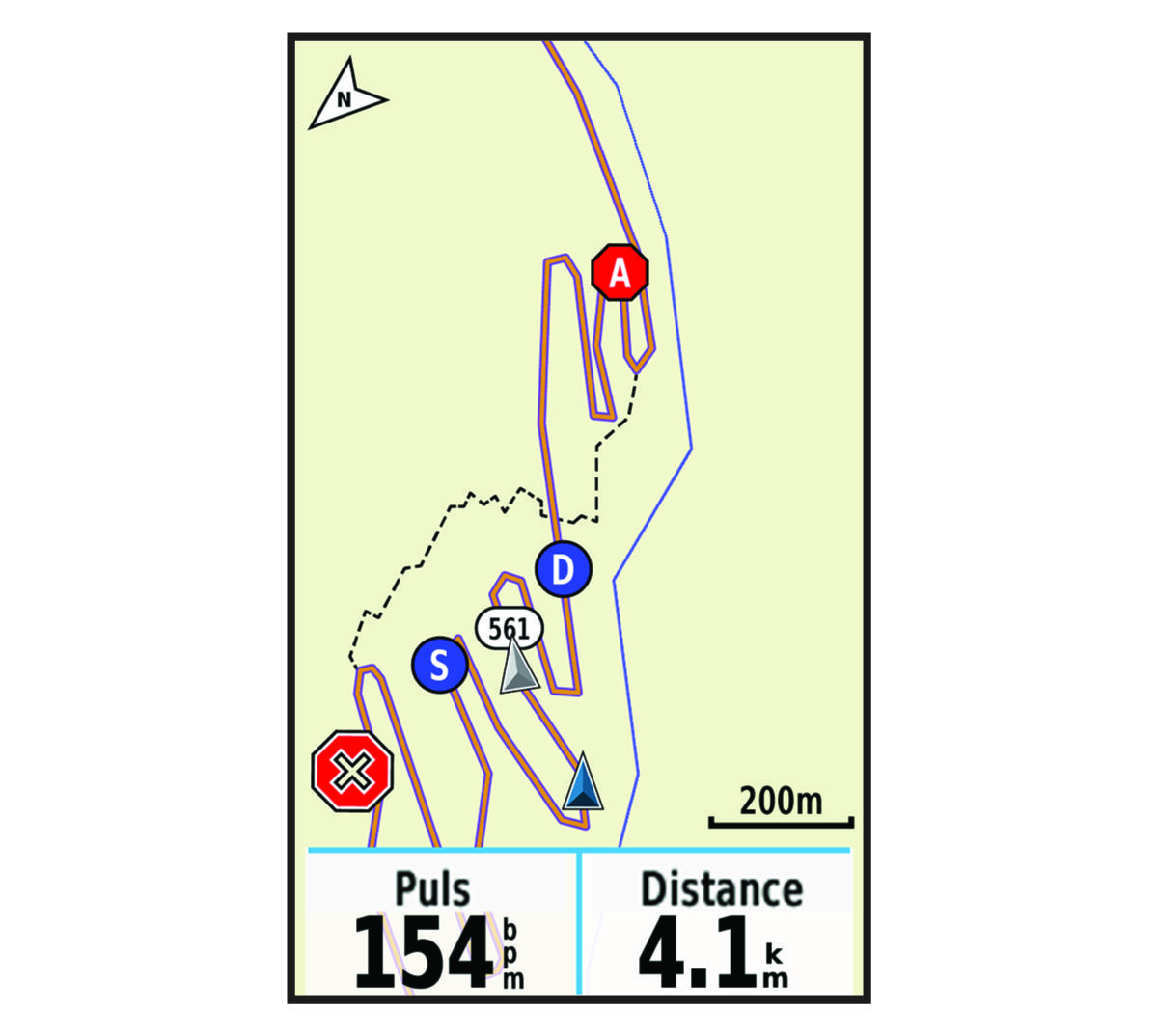

Under en cykeltur kan du se kørerne i din GroupTrack session på kortet.

og tage på en tur. - Rul til skærmbilledet for at se dine forbindelser.
Du kan trykke på et ikon på kortet for at se position og oplysninger om kurs for andre kørere i GroupTrack sessionen.
- Rul til listen GroupTrack.
Når du vælger en fra listen, vises den pågældende centreret på kortet.
