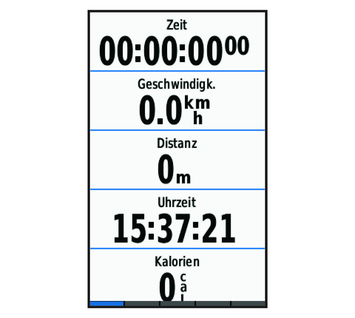

Eine Fahrradtour machen Wählen Sie im Hauptmenü die Option . Warten Sie, während das Gerät Satelliten erfasst. Wählen Sie , um den Timer zu starten. HINWEIS: Das Protokoll wird nur aufgezeichnet, wenn der Timer läuft. Streichen Sie über das Display, um weitere Datenseiten anzuzeigen. Sie können von oben nach unten über die Datenseiten streichen, um die Statusseite der Sensoren und Verbindungen anzuzeigen. Tippen Sie bei Bedarf auf das Display, um das Timer-Overlay anzuzeigen. Wählen Sie , um den Timer zu stoppen. Wählen Sie Tour beenden > Tour speichern. Untergeordnete Themen:Erfassen von SatellitensignalenÜbergeordnetes Thema: NavigationStartseiteNavigationEine Fahrradtour machen
