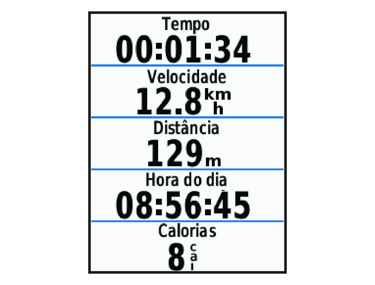

  5. Selecione Símbolo de iniciar/parar para iniciar o temporizador de atividade.
    Temporizador de atividade com dados da bicicleta
