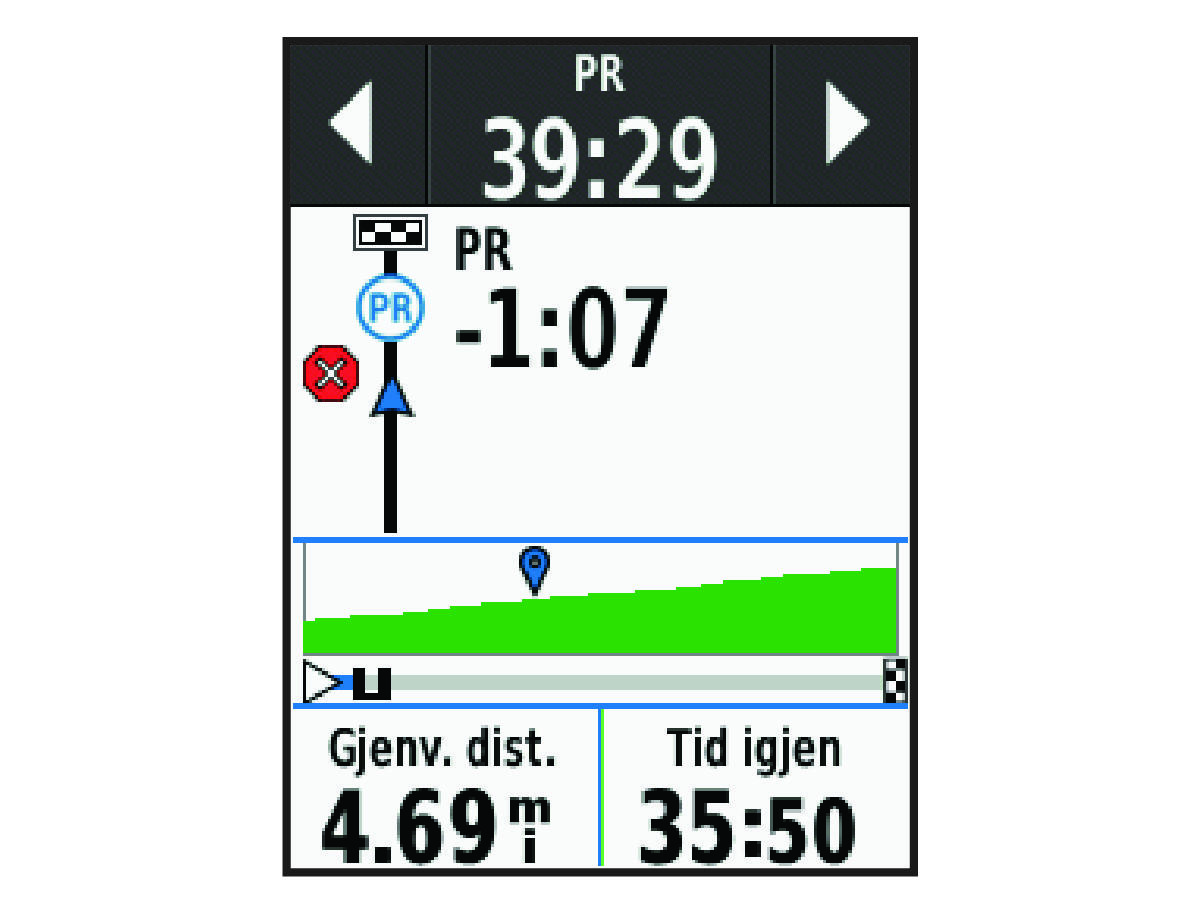

  2. Begynn å konkurrere mot segmentet.
    Segmentdataskjermbildet vises automatisk.
    Segmentdata
  3. Bruk pilene for å endre målet mens du konkurrerer mot segmentet.
    Du kan konkurrere mot segmentlederen, dine tidligere prestasjoner eller eventuelle andre syklister. Målet justeres automatisk basert på hvordan du presterer.
