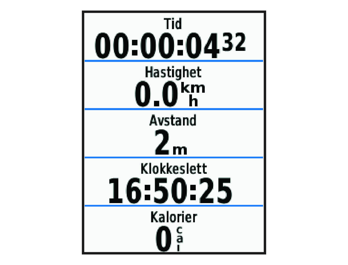

    Aktivitetstidtaker med sykkeldata
    MERK: Oppføringer i loggen registreres bare når aktivitetstidtakeren går.
  6. Dra fingeren mot venstre eller høyre for å vise flere dataskjermbilder.
    Du kan dra sveipe nedover fra toppen av dataskjermbildene for å vise widgetene.
  7. Trykk om nødvendig på skjermen for å vise statusoverleggsdata (inkludert batteriets levetid) eller gå tilbake til startskjermbildet.
