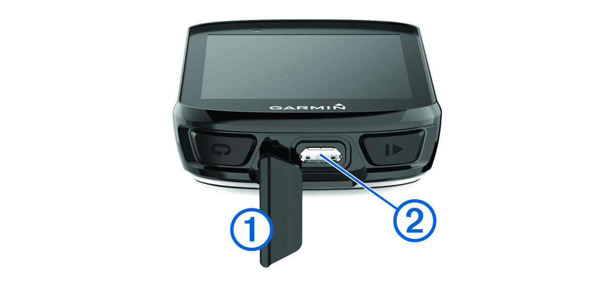

  1. Retirez le capuchon étanche Légende numéro un du port USB Légende numéro deux.
    Vue du bas de l'appareil avec légende
  2. Branchez la petite extrémité du câble USB sur le port USB situé sur l'appareil.
