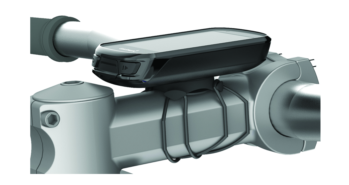

  5. Alignez les languettes à l'arrière de l'appareil avec les encoches du support pour vélo Légende numéro trois.
  6. Appuyez légèrement sur l'appareil et faites-le pivoter dans le sens des aiguilles d'une montre jusqu'à ce qu'il soit bien en place.
    Appareil sur le support
