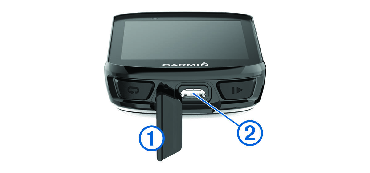

  1. Vytáhněte ochranný kryt Popisek číslo jedna z portu USB Popisek číslo dva.
    Spodní pohled na zařízení s popisky
  2. Zasuňte menší koncovku kabelu USB do portu USB v zařízení.
