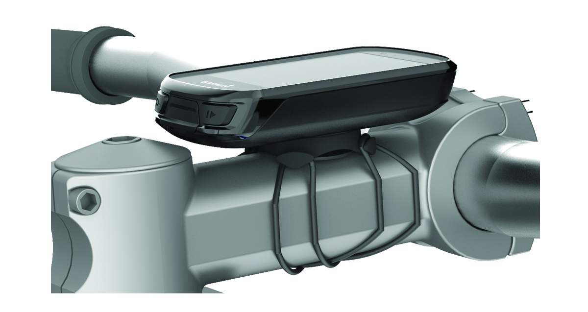

  3. Sadu na kolo umístěte na rám kola.
  4. Sadu řádně připevněte pomocí dvou gumiček Popisek číslo dva.
  5. Jazýčky na zadní straně zařízení zarovnejte podle zářezů sady na kolo Popisek číslo tři.
  6. Zařízení mírně stlačte a otočte ve směru hodinových ručiček, dokud nezapadne na místo.
    Zařízení v držáku
