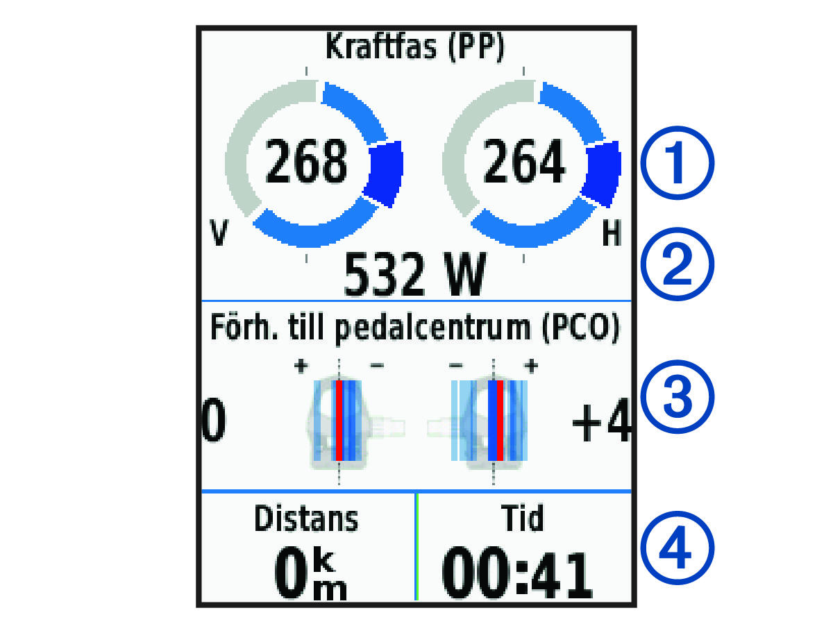

  2. Bläddra till cyklingsdynamikskärmen om du vill visa kraftfasdata Bildtext nummer ett, total kraft Bildtext nummer två och förhållande till pedalcentrum Bildtext nummer tre.
    Cycling dynamics data
  3. Om det behövs håller du ett datafält Bildtext nummer fyra intryckt för att ändra det (Anpassa datasidorna).
    Obs!: De två datafälten längst ned på skärmen kan anpassas.
