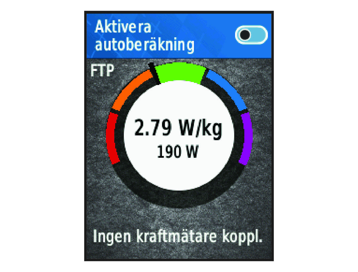

Hämta din FTP-uppskattning
Enheten använder informationen i din användarprofil från den första konfigurationen för att fastställa din FTP (functional treshold power). För ett mer noggrant FTP-värde kan du genomföra ett FTP-test med hjälp av en hopparad pulsmätare (Utför ett FTP-test).
Välj Menu symbol > Min statistik > FTP.
FTP-uppskattningen visas som ett värde som mäts i watt per kilogram, din uteffekt i watt och en placering på färgmätaren.
FTP data
Purple Lila
Överlägset
Blue Blå
Utmärkt
Green Grön
Bra
Orange Orange
Ganska bra
Red Röd
Otränad
Mer information finns i bilagan ( FTP-klassning).
