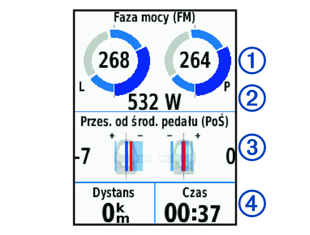

  2. Przewiń do ekranu dynamiki jazdy, aby wyświetlić dane dotyczące fazy mocy Objaśnienie numer jeden, łączną fazę mocy Objaśnienie numer dwa i przesunięcie od środka pedału Objaśnienie numer trzy.
    Cycling dynamics data
  3. Jeśli to konieczne, przytrzymaj pole danych Objaśnienie numer cztery, aby je zmienić (Dostosowywanie ekranów danych).
    UWAGA: Dwa pola danych na dole ekranu można dostosować.
