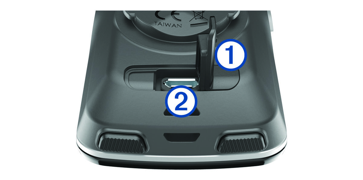

  1. Retirez le capuchon étanche Légende numéro un du port USB Légende numéro deux.
    Back view of the device with callouts
  2. Branchez la petite extrémité du câble USB sur le port USB situé sur l'appareil.
  3. Branchez la grande extrémité du câble USB sur un adaptateur secteur ou sur le port USB d'un ordinateur.
  4. Branchez l'adaptateur secteur sur une prise murale standard.
