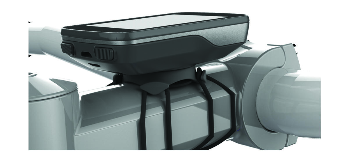

  3. Placez le support pour vélo sur le tube du vélo.
  4. Attachez solidement le support pour vélo à l'aide des deux courroies Légende numéro deux.
  5. Alignez les languettes à l'arrière de l'appareil avec les encoches du support pour vélo Légende numéro trois.
  6. Appuyez légèrement sur l'appareil et faites-le pivoter dans le sens des aiguilles d'une montre jusqu'à ce qu'il soit bien en place.
    Side view of the device mounted on the bike
