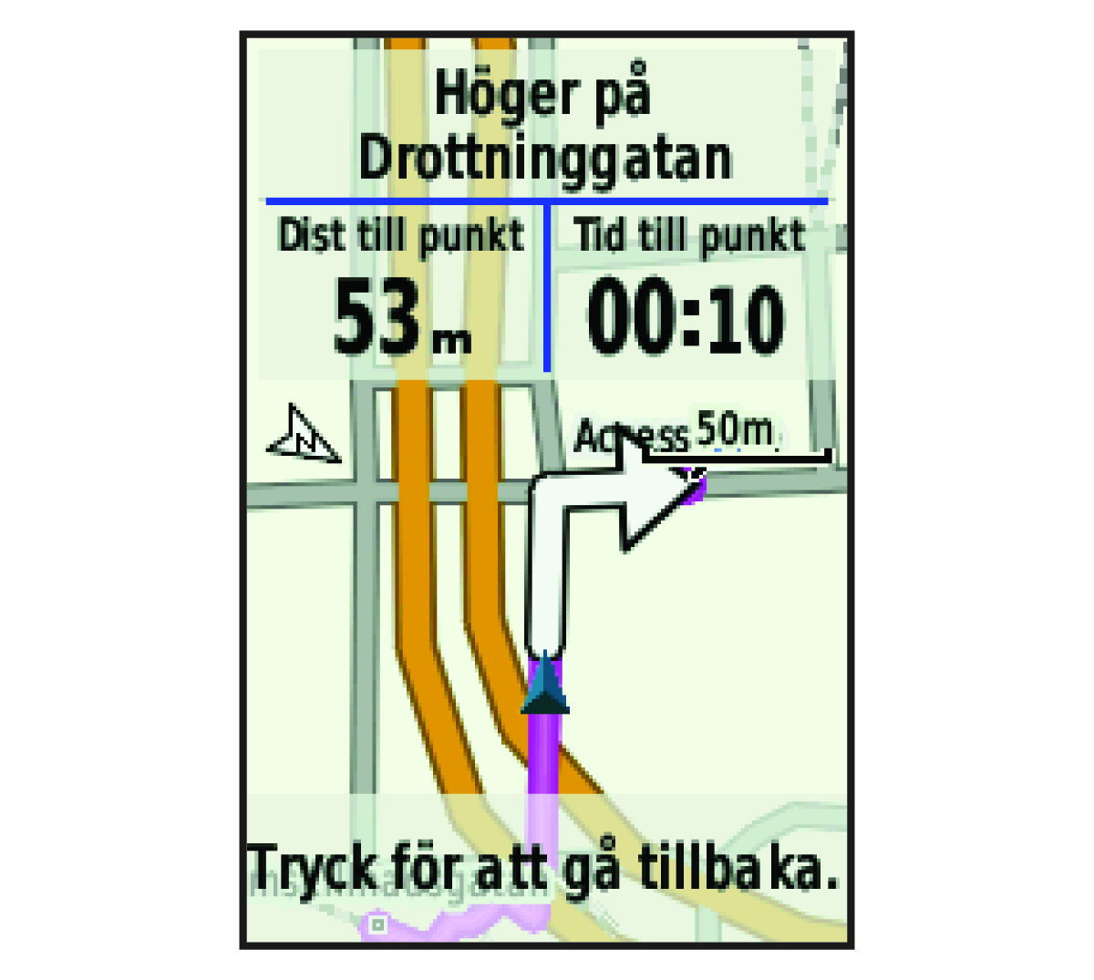

  5. Välj TUR.
  6. Följ instruktionerna på skärmen till ditt mål.
