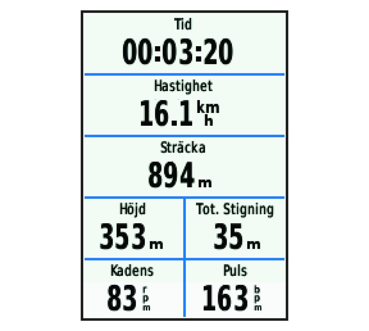

  1. På Hemskärmen väljer du TUR.
  2. Vänta medan enheten hämtar satelliter.
  3. Välj om du vill starta tiduret.
  4. Svep över skärmen för fler datasidor.
  5. Om det behövs trycker du på skärmen för att visa tiduröverlagringen.
  6. Välj om du vill stoppa tiduret.
  7. Välj Spara.
