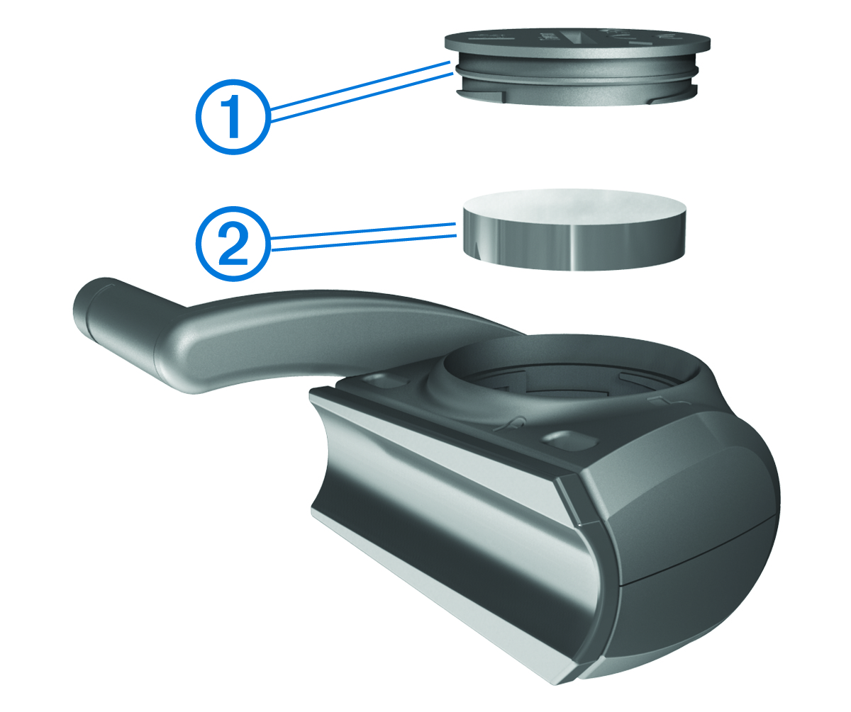

  1. Zoek de ronde batterijdeksel Toelichting nummer één aan de zijkant van de GSC™ 10.
  2. Gebruik een muntje om de deksel tegen de klok in los te draaien (de pijl wijst naar de ontgrendelingspositie).
  3. Verwijder de deksel en de batterij Toelichting nummer twee.
  4. Wacht 30 seconden.
  5. Plaats de nieuwe batterij met de pluskant naar boven.
    OPMERKING: Zorg dat u de afdichtring niet beschadigt of verliest.
  6. Gebruik een muntje om de deksel rechtsom weer vast te draaien (de pijl wijst naar de vergrendelde positie).
Nadat u de batterij van de GSC 10 hebt vervangen, moet u de GSC 10 opnieuw koppelen met het toestel.
