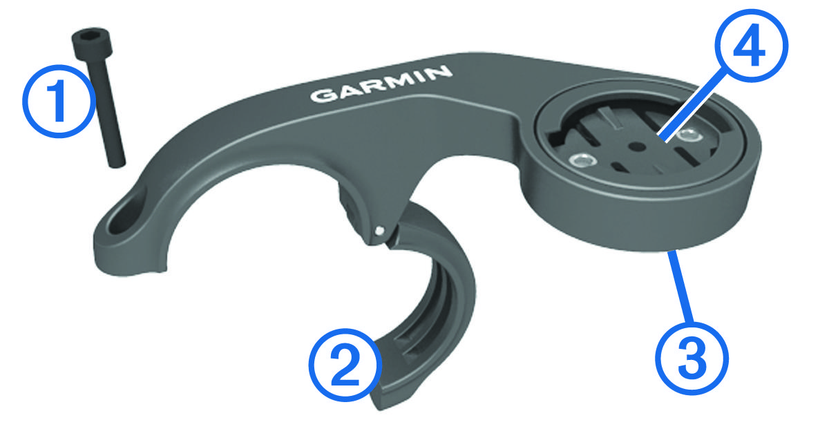

  1. Selecteer een geschikte en veilige plek om het Edge® toestel te plaatsen zonder dat dit uw veiligheid op de fiets in gevaar brengt.
  2. Gebruik de inbussleutel om de schroef Toelichting nummer één te verwijderen uit de stuurverbinding Toelichting nummer twee.
    Steun aan voorzijde met toelichtingen
  3. Als u de richting van de steun wilt wijzigen, verwijder dan indien nodig de twee schroeven aan de achterzijde van de steun Toelichting nummer drie, draai de aansluiting Toelichting nummer vier, en plaats de schroeven terug.

  7. Breng de lipjes aan de achterzijde van het Edge toestel in lijn met de inkepingen op de fietssteun Toelichting nummer vijf.
    Steun aan voorzijde fiets met een toelichting
  8. Duw deze iets omlaag en draai het Edge toestel met de klok mee totdat het vastklikt.
