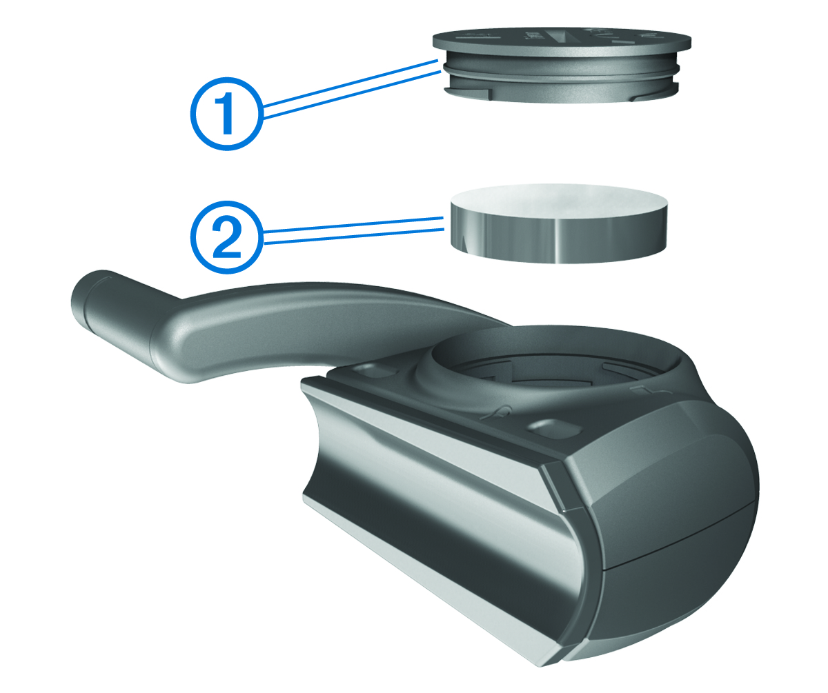

- Repérez le cache circulaire du compartiment à pile
sur le côté du
GSC™ 10.
- Utilisez une pièce de monnaie pour tourner le cache dans le sens inverse des aiguilles d'une montre jusqu'à ce qu'il soit suffisamment desserré pour pouvoir être retiré (de façon à ce que la flèche pointe sur la position déverrouillée).
- Retirez le cache et la pile
- Patientez pendant 30 secondes.
- Insérez la nouvelle batterie en positionnant le pôle positif vers le haut.
REMARQUE : Veillez à ne pas endommager ni perdre le joint torique.
- Utilisez une pièce de monnaie pour remettre le cache en place en le tournant dans le sens des aiguilles d'une montre (de façon à ce que la flèche pointe sur la position verrouillée).
Après avoir remplacé la pile du
GSC 10, vous devez de nouveau coupler le
GSC 10 avec l'appareil.
