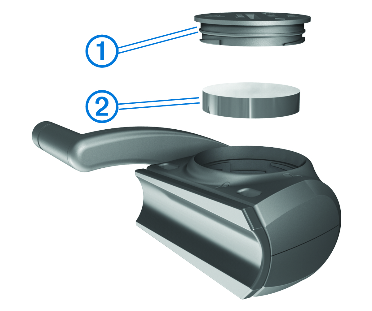

- Localiza la tapa de pilas circular
en el lateral del
GSC™ 10.
- Utiliza una moneda para girar la tapa en el sentido contrario a las agujas del reloj hasta que se afloje lo suficiente para poder retirarla (la flecha apunta hacia la posición de desbloqueo).
- Retira la tapa y la pila
- Espera 30 segundos.
- Inserta la nueva pila con el polo positivo hacia arriba.
NOTA: No deteriores ni pierdas la junta circular.
- Utiliza una moneda para girar la tapa en el sentido de las agujas del reloj y volverla a colocar en su sitio (la flecha apunta hacia la posición de bloqueo).
