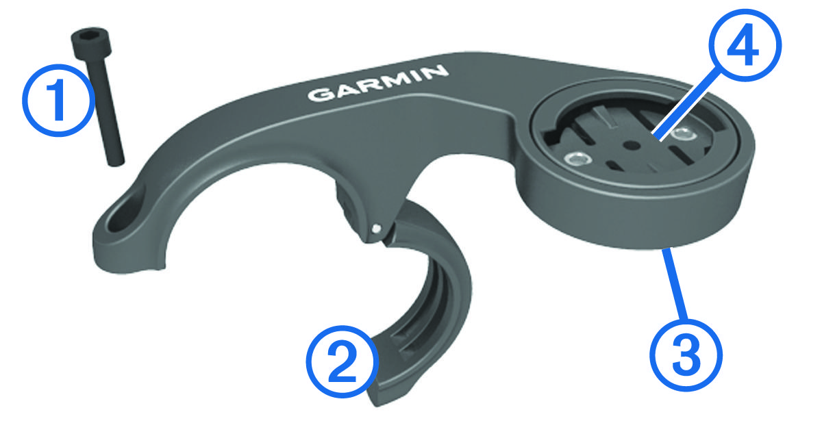

  1. Selecciona una ubicación segura para instalar la unidad Edge® donde no interfiera con el funcionamiento seguro de la bicicleta.
  2. Utiliza la llave hexagonal para extraer el tornillo Anotación número uno del conector del manillar Anotación número dos.
    Soporte frontal con anotaciones
  3. Si es necesario, extrae los dos tornillos de la parte posterior del soporte Anotación número tres, gira el conector Anotación número cuatro y sustituye los tornillos para cambiar la orientación del soporte.
