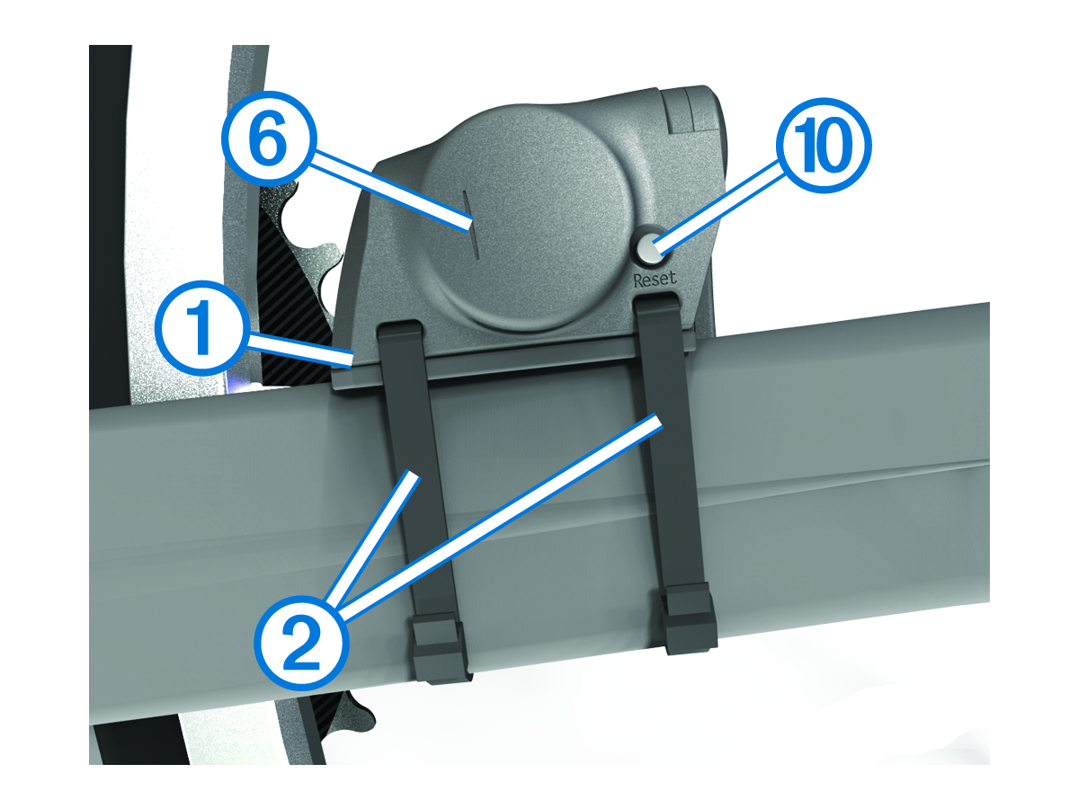

  1. Coloca el sensor GSC10 en el soporte de la vaina trasera (en el lado opuesto a la transmisión de la cadena).
  2. Si es necesario, coloca la almohadilla de goma plana Anotación número uno o la almohadilla de goma triangular entre el sensor GSC 10 y la vaina inferior para conseguir más estabilidad.
  3. Fija el sensor GSC 10 con dos bridas sin apretarlas Anotación número dos.

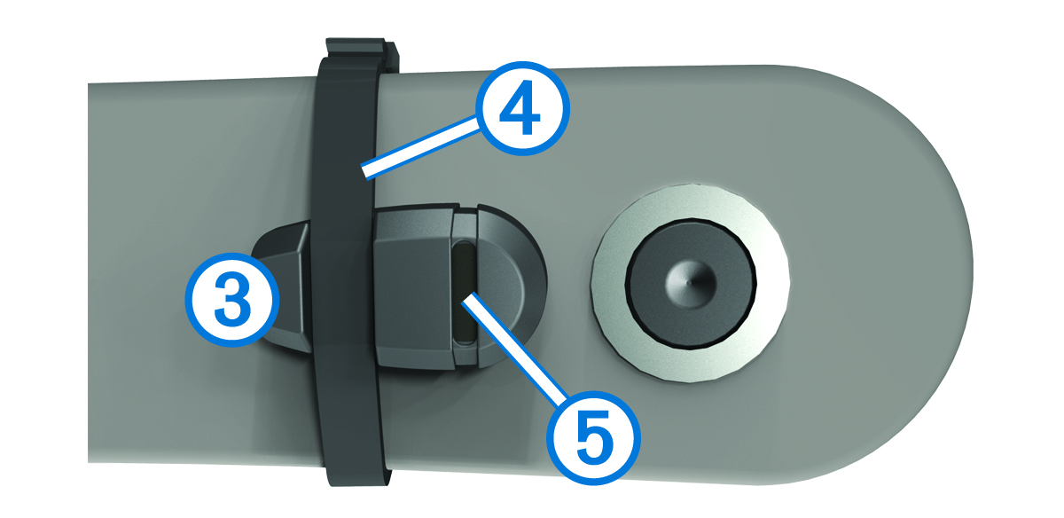

  4. Coloca el imán del pedal Anotación número tres en la biela con el soporte adhesivo y una brida Anotación número cuatro.
    El imán del pedal debe quedar a 5 mm como máximo del sensor GSC 10. La línea indicadora Anotación número cinco del imán del pedal debe quedar alineada con la línea correspondiente Anotación número seis del sensor GSC 10.

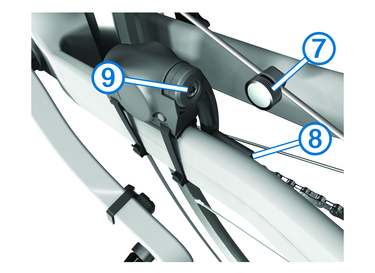

  5. Desatornilla el imán del radio Anotación número siete de la pieza de plástico.
  6. Coloca el radio en la ranura de la pieza de plástico y apriétalo ligeramente.
    El imán del radio puede quedar alejado del sensor GSC 10 si no hay suficiente espacio entre el brazo del sensor y el radio. El imán del radio debe quedar alineado con la línea indicadora Anotación número ocho del brazo del sensor.
  7. Afloja el tornillo Anotación número nueve del brazo del sensor.
  8. Mueve el brazo del sensor para que quede a 5 mm como máximo del imán del radio.
    También puedes inclinar el sensor GSC 10 para acercarlo a cualquiera de los imanes con el fin de mejorar la alineación.
  9. Selecciona Reset Anotación número diez en GSC 10.
    El LED pasará a ser rojo y luego verde.
  10. Pedalea para probar la alineación del sensor.
    El LED rojo parpadea cada vez que el imán del pedal pasa por el sensor. El LED verde parpadea cada vez que el imán del radio pasa por el brazo del sensor.
    NOTA: el LED parpadea durante las 60 primeras pasadas después de un restablecimiento. Selecciona Reset de nuevo si necesitas más pasadas.
  11. Cuando todo esté alineado y funcione correctamente, aprieta las bridas, el brazo del sensor y el imán del radio.
    Garmin® recomienda un par desde 1,9 a 2,4 lbf-in (0,21 a 0,27 N-m) para garantizar un sellado estanco del brazo del sensor del GSC 10.
