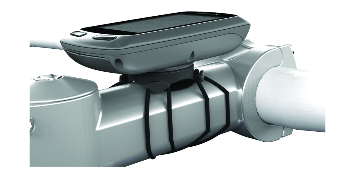

Instalación del soporte estándar
Para conseguir una recepción óptima del GPS, coloca el soporte para bicicleta de forma que la parte frontal de la unidad quede orientada hacia el cielo. Puedes instalar el soporte para bicicleta en la potencia o en el manillar.
  1. Selecciona una ubicación segura para instalar la unidad donde no interfiera con el funcionamiento seguro de la bicicleta.
  2. Coloca el disco de goma Anotación número uno en la parte posterior del soporte para bicicleta.
    Las pestañas de goma se acoplan a la parte posterior del soporte para bicicleta de modo que quede en su sitio.
    Soporte de cuarto de vuelta con anotaciones
  3. Coloca el soporte para bicicleta en la potencia de la bicicleta.
  4. Instala el soporte para bicicleta de forma segura con las dos correas Anotación número dos.
  5. Alinea las pestañas de la parte posterior de la unidad con las muescas del soporte para bicicleta Anotación número tres.
  6. Presiona ligeramente hacia abajo y gira la unidad en el sentido de las agujas del reloj hasta que encaje en su sitio.
    Dispositivo montado en la bicicleta
