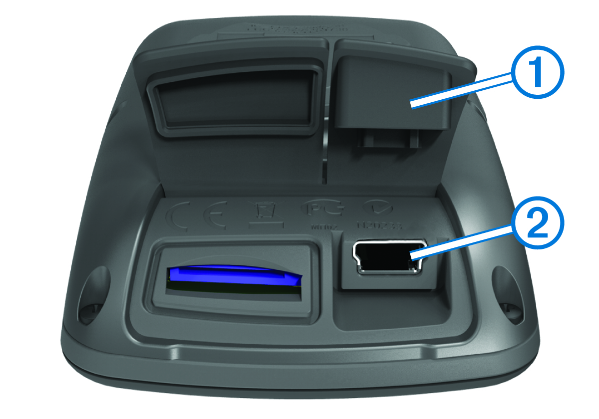

  1. Levanta la tapa de goma Anotación número uno del puerto mini-USB Anotación número dos.
  2. Enchufa el extremo pequeño del cable USB al puerto mini-USB.
  3. Enchufa el extremo USB del cable al adaptador de CA o al puerto USB de un ordenador.
  4. Enchufa el adaptador de CA a una toma de pared estándar.
