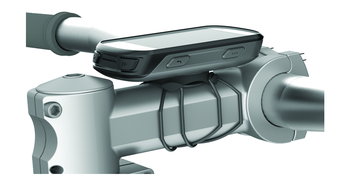

Instalando o suporte de montagem padrão
Para a melhor recepção de sinal GPS, posicione o suporte de montagem da bicicleta, de maneira que a parte frontal do dispositivo fique em direção ao céu. É possível instalar o suporte de montagem da bicicleta na haste ou no guidão.
  1. Selecione um local seguro para posicionar o dispositivo de modo que não interfira com a operação segura da sua bicicleta.
  2. Posicione o disco de borracha Legenda número um na parte posterior do suporte de montagem da bicicleta.
    Dois discos de borracha estão incluídos. Selecione o disco que melhor se adapta à sua bicicleta. As pastilhas de borracha se alinham com a parte posterior do suporte de montagem da bicicleta para fixar.
    Suporte com legendas
  3. Coloque o suporte de montagem da bicicleta na haste.
  4. Fixe o suporte de montagem da bicicleta de maneira segura usando as duas faixas Legenda número dois.
  5. Alinhe as pastilhas na parte posterior do dispositivo com os entalhes do suporte de montagem da bicicleta Legenda número três.
  6. Pressione levemente para baixo e gire o dispositivo no sentido horário até que ele se encaixe.
    Dispositivo no suporte
