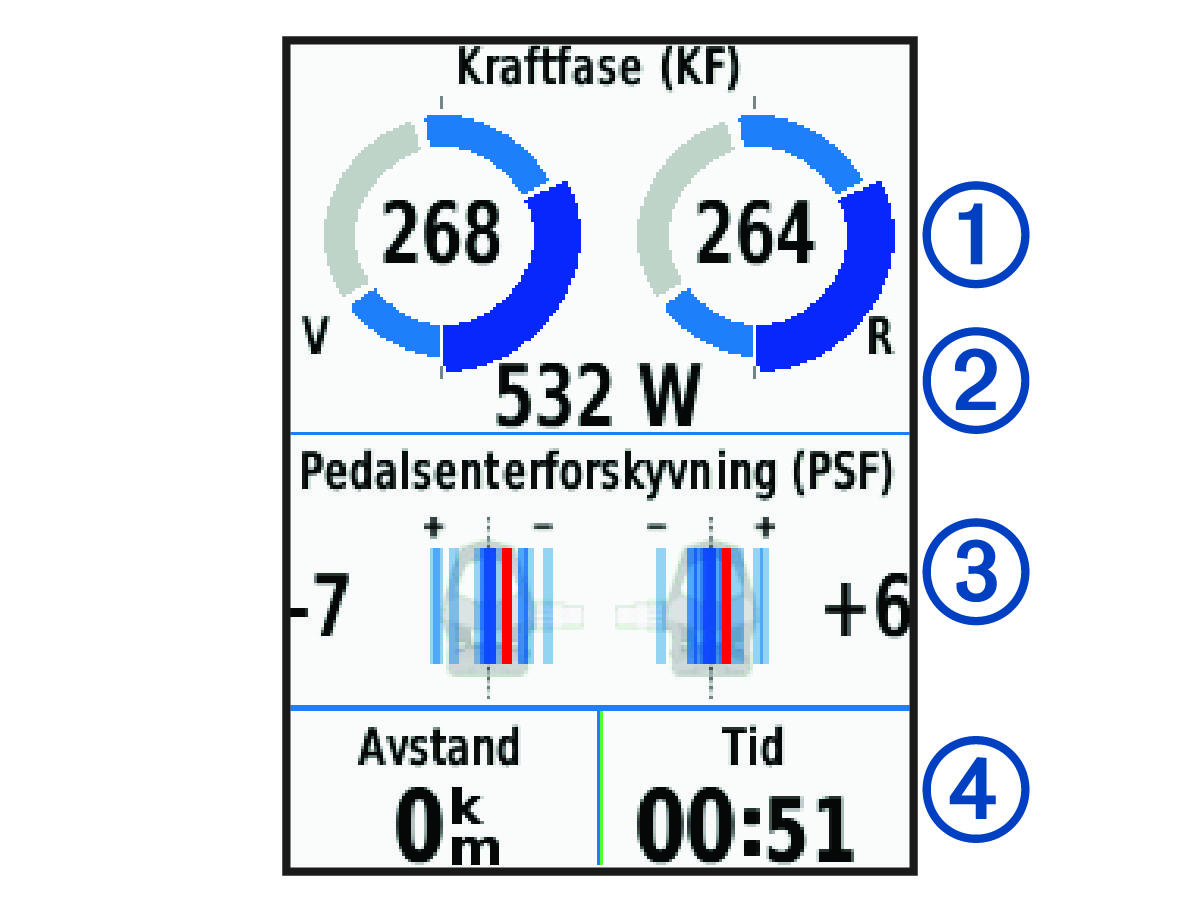

  2. Bla til skjermbildet for sykkeldynamikk for å se kraftfasedata Merknad nummer én, total kraft Merknad nummer to og pedalsenterforskyvning Merknad nummer tre.
    Sykkeldynamikkdata med merknader
  3. Velg eventuelt Datafelter for å endre et datafelt (Legge til et dataskjermbilde).
    MERK: De to datafeltene nederst på skjermen Merknad nummer fire kan tilpasses.
