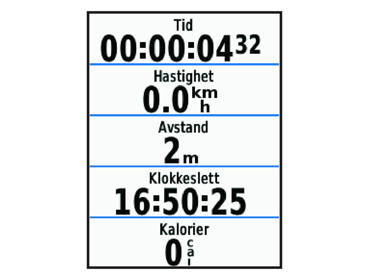

    Aktivitetstidtaker med sykkeldata

  6. Velg Pil opp-symbol eller Pil ned-symbol for å se flere dataskjermbilder.
  7. Velg eventuelt Angi meny-symbol for å vise menyalternativer som varsler og datafelter.
