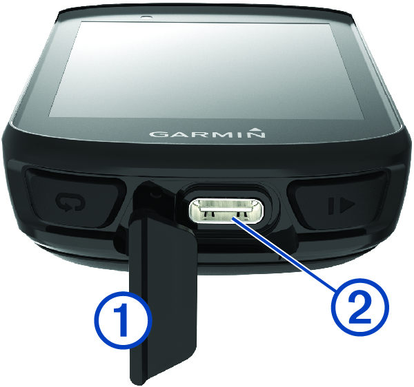

Chargement de l'appareil
N'utilisez pas de câbles d'alimentation, de câbles de données et/ou d'adaptateur d'alimentation non fournis par Garmin® ou qui ne disposent pas des certifications adaptées.
Pour éviter tout risque de corrosion, essuyez soigneusement le port USB, le capuchon étanche et la surface environnante avant de charger l'appareil ou de le connecter à un ordinateur.
REMARQUE :
L'appareil ne se charge pas lorsque la température est en dehors de la plage de températures approuvées (Caractéristiques techniques de la Edge).
Une fois l'appareil chargé, fermez le capuchon étanche.
