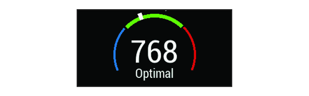

  1. Sortez pédaler au moins une fois sur une période de 7 jours.
  2. Sélectionnez Menu > Mes statistiques > Statut d'entraînement > Charge.
    L'estimation de votre charge d'entraînement apparaît sous la forme d'un chiffre et d'une position sur la jauge de couleur.
    Données de charge d'entraînement
    Rouge Rouge
    Élevée
    Vert Vert
    Optimale
    Bleu Bleu
    Basse
